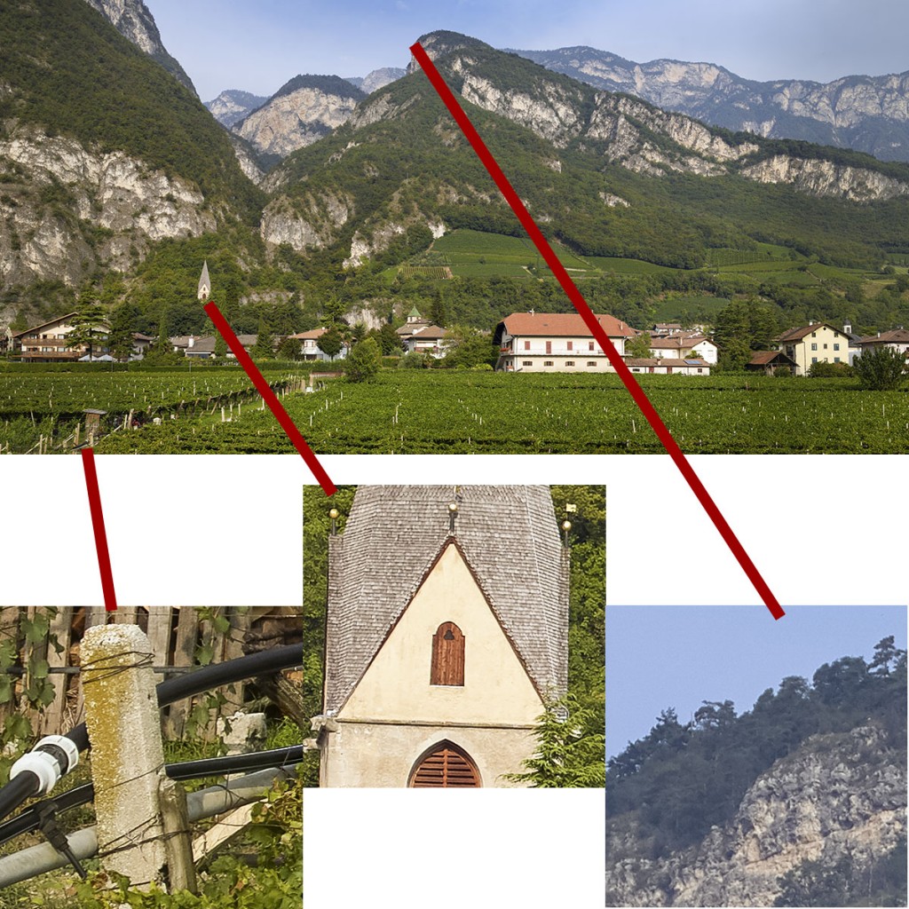

ALPA 12 PANO는 렌즈의 이미지 서클 한계까지 사용되는 매우 큰 형식의 "평면 스티칭" 촬영에서 새로운 차원을 제공합니다.
다음 사진 (1)은 이미지 결과물이며 108 x 54 mm 또는 2 : 1 형식으로 스티칭 했습니다.
이것은 33mm 렌즈의 시야에 해당하며,  23,500 x 11,500 픽셀 크기의 인상적인 이미지를 생성합니다.
Phase One IQ3 100 또는 Hasselblad H6D-100c에서 촬영할 때도 마찬가지입니다.
이에 비해 270 MP 디지털 백이 필요합니다.
두 번째 이미지는 동일한 종횡비로 촬영되었지만 IQ4 150으로 촬영되었습니다.
이런 방식으로 25,400 x 14,100 픽셀 또는 404 MP 센서에 해당하는 이미지를 얻을 수 있습니다.
SAMPLE IMAGE 1
• ALPA 12 PANO
• IQ3 100 (no trichromatic)
• ALPA / Rodenstock HR ALPAGON 90mm
• 왼쪽/오른쪽으로 34mm 스티치 = 108 x 54mm 형식
• 10 mm Shift (상단)
• 약 0.5° 기울기
• 조리개 f8
• 크기 23,500 x 11,500 픽셀
• 등가 270 MP
• 90mm 렌즈 (대략 33mm 렌즈 환산에 해당)
이미지 결과물 (100 % 크롭)
© ALPA / Ralph Rosenbauer - Zurich

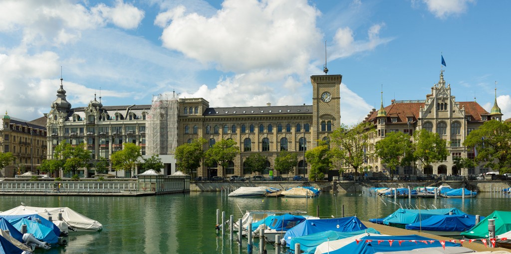

SAMPLE IMAGE 2
• ALPA 12 PANO
• IQ4 150
• Stitch 34 mm left / right = format 108 x 54 mm
• Aperture f8
• Size 25,400 x 14,100 pixels
• Equivalent 404 MP
• The 90 mm lens corresponds approximately to a 33 mm lens.

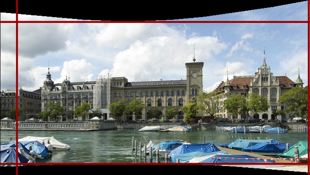

PANO/ROTATION STITCH WITCH CROP
비슷한 프레이밍을 달성하려면 회전 파노라마의 이미지를 트리밍해야합니다.
원본 사진

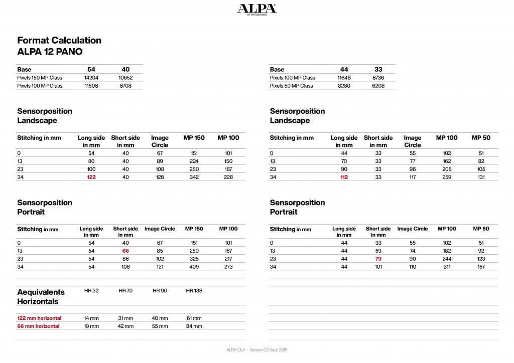

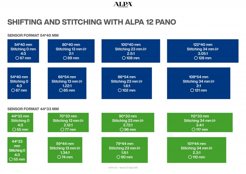

기본 정보
What can be achieved as formats and resulting megapixels and some of the math behind...
